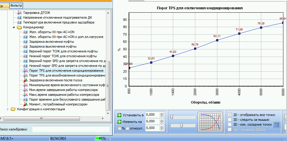

Могу сказать за HALLA на моей машине: Нагрузка чувствуется на малых оборотах. На оборотах более 3000 разницы в тяге нет.
Всю тему не читал, извините если такая информация всплывала)
В стоковой прошивке запрограммировано при каких условиях отключается и включается кондей (будь то обороты, или насколько открыта ДЗ)
PS У Самого Халла, холодит быстро и холодно), авто режим работает хорошо, все лето температура была выставлена чуть меньше половины (на крутилке TEMP)
