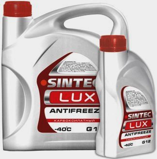

Сообщение от АВД Посмотреть сообщение
Morze1979, опасность в том что антифризы марки Синтек бывают как силикатные, так и карбоксилатные. Причем и в той и в той группе встречаются красного цвета. А представленный тобой на фото антифриз "Лукойл" однозначно карбоксилатный. Так вот, если залитый в машине Синтек силикатный, то его смешивание с этим Лукойлом не желательно. Ну, а чтобы не рисковать, просто- напросто достаточно промыть систему.
Полазил на разных сайтах, в том числе заглянул на сайт Синтека, и один единственный антифриз который имеет допуск Автоваза - это Синтек люкс G12, там есть форум где вроде как подтверждается что с 2012 года на заводе заливают именно этот антифриз, вот если я такой ненайду в продаже можно ли лить G12 Лукойл?
кстати обзвонил сегодня пару диллеров, пообщался на тему антифриза с мастерами, все говорят лей в цвет и нихрена ни будет проверено, вот теперь думаю о компетентности этих специалистов
