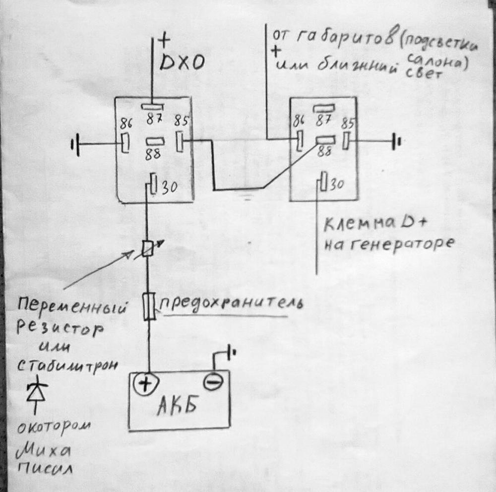

Сообщение от YxTbI Посмотреть сообщение
Был бы признателен, если на схеме укажите какую железяку и в разрыв какой цепи впаивать.
http://www.priorovod.ru/picture.php?...ictureid=28996
типа этого переменный резистор или стабилитрон если все таки есть острая необходимость ограничить напряжение на дхо, если нет из схемы выбросить.
предохранитель ИМХО обязателен.
Возможно, что они еще и порекомендуют, какой конкретно стабилитрон взять для этих целей!
скорее впарят то что есть в наличии ))))
