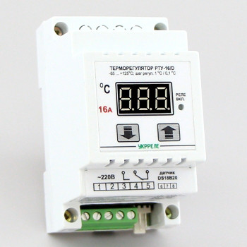

Пример.
У моего бытового холодильника сгорел компрессор.
Мастер поставил новый компрессор и заправил систему, но компрессор был немного меньшей производительности.
Плюс - он обрезал трубку идущую вокруг дверцы морозильной камеры (они алюминиевые и часто корродируют, что приводит к утечке фреона).
Сам я эту работу сделать бы не смог.
В итоге, система разбалансировалась и не смогла работать со штатным терморегулятором - компрессор молотил постоянно.
На предложение заменить терморегулятор на такой же я отказался - старый, ведь, был заведомо исправен.
Зачем бросать деньги на ветер?
Я купил себе электронный терморегулятор, поставил его сзади холодильника, а термодатчик завёл в холодильник на штатное место (старый вырезал и выбросил).
НЕ РЕКЛАМА!
Теперь имею возможность самостоятельно регулировать температурный диапазон в зависимости от сезона и содержимого в холодильнике.
Всё работает отлично и очень легко регулируется.
