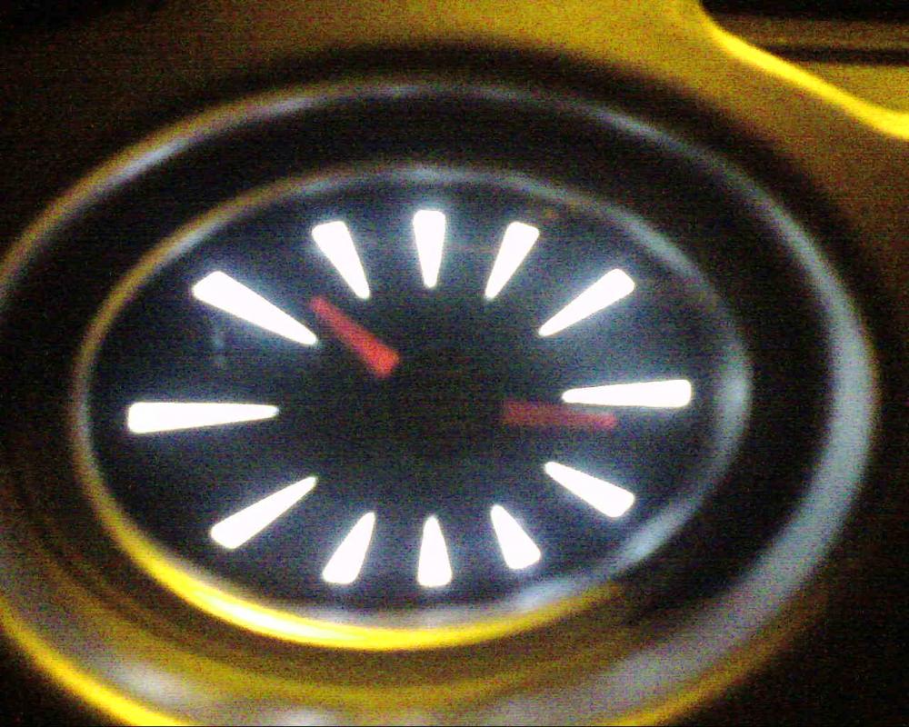

Здравствуйте господа! Поменял подсветку в стиле Лексус - белый!
Все замечательно, но часы насквозь просвечиваются, из-за этого виден внутренний механизм. Подскажите, как устранить данную проблему? Хочу, чтобы на черном фоне горел только белый циферблат. Где-то на форуме видел фотку, но не могу сейчас уже ее найти...Подскажите, что нужно сделать????

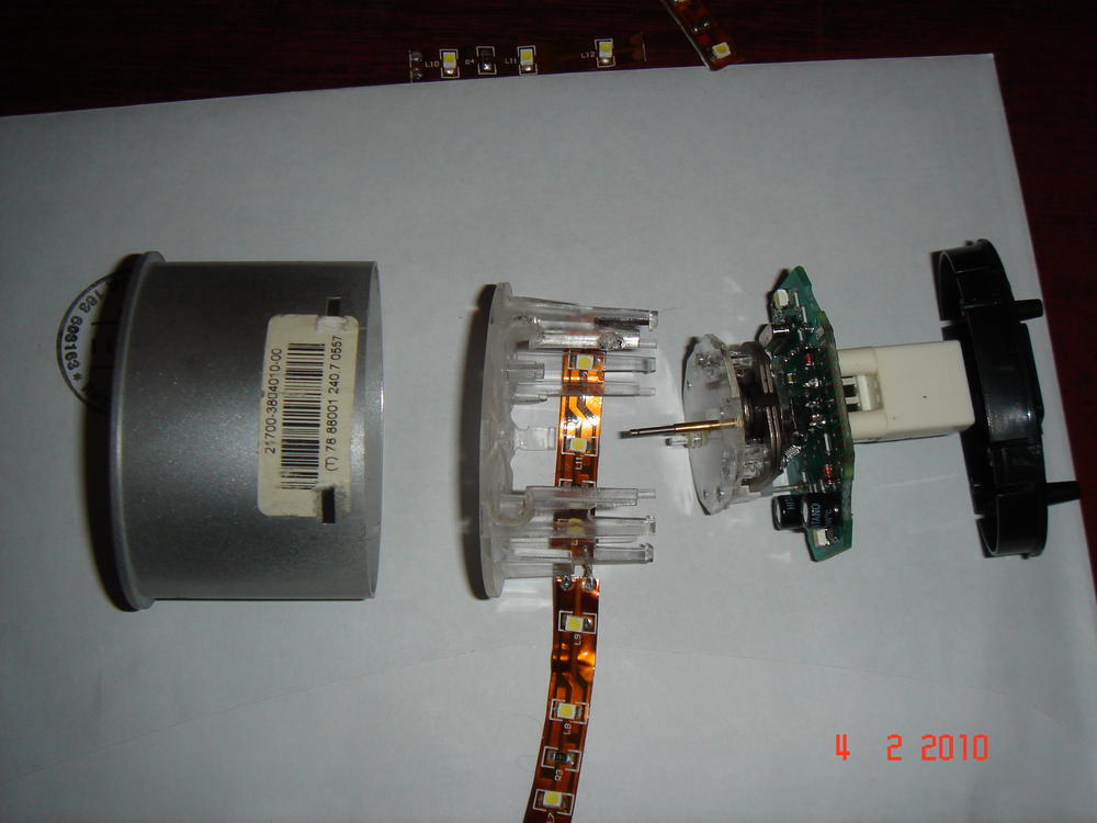

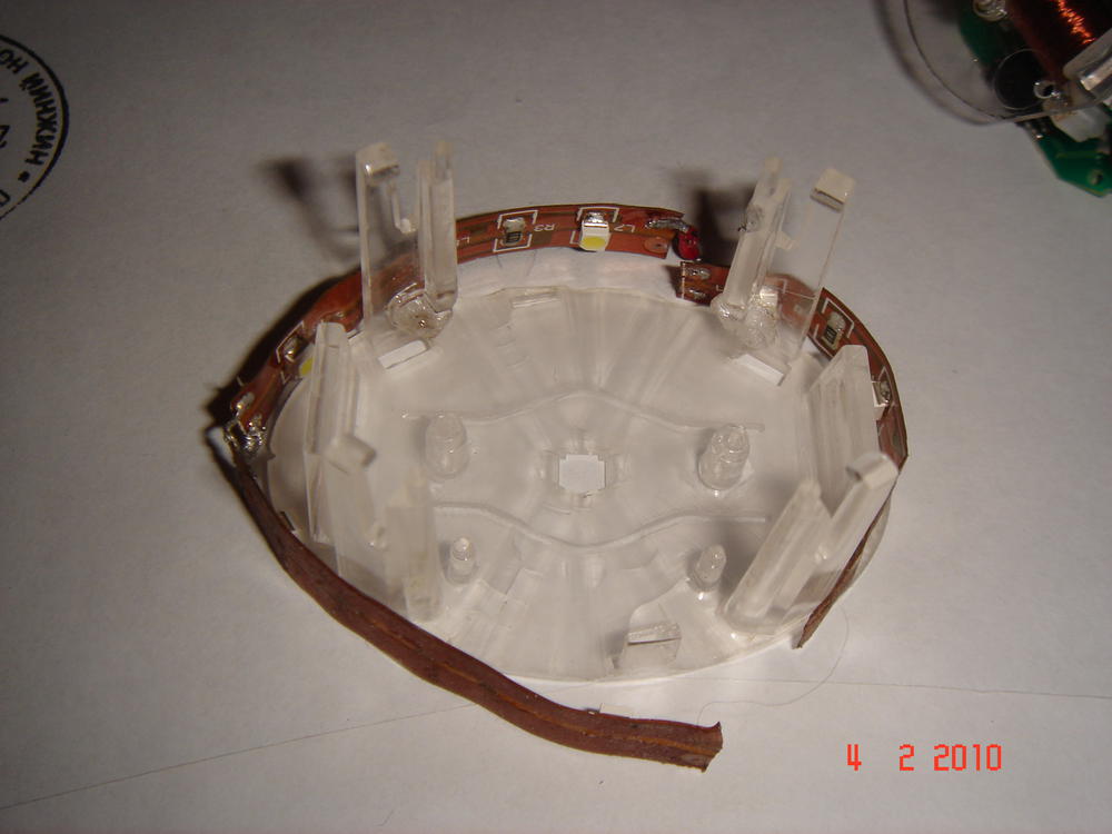

Gaudi, Я тоже перестарался со стеранием светофильтра, пробывал покрасить краской с той стороны но всеравно хоть и светились цифры но расплывчато. Вот нашёл своё сообшение может ты про это имел ввиду.
Рисуется на компе циферблат по размерам оригинала (дизайн придумываеш сам) затем распечатываешь его, покупаешь папку с не просвечивающей обложкой и накладываешь на обложку то что получилось распечатать и иголкой протыкиваеш по всем углам что нужно вырезать затем вырезаеш по отметкам резаком получается твой циферблат. Чтобы светило равномерно я засунул в корпус часов (по кругу) ленту из светидиодов (6 светодиодов), зашкурил отражатель с двух сторон чтобы лучше рассеивало и для идеального свечения подложил под циферблат светорассеиватель вырезанный так же из пластиковой папки белого цвета (варианты света можно поменять заменой цвета папки)

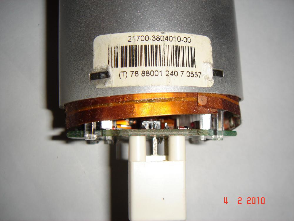

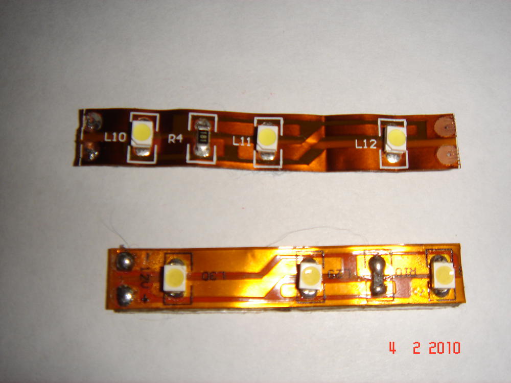

Паять их между собой не нужно они продаются уже припаянные на ленту, единственное что я припаял это два провода от ленты к контыктам. Я вставлял ленты со сверхяркими светидиодами, ширина ленты пол сантиметра а длинна какая хочеш делится по 3 светодиода, я вставил 2 деления т. е 6 диодовhttp://priorovod.ru/picture.php?albu...pictureid=9944

А резистор брать на сколько ОМ?

Просто хочу узнать - св.диодная лента паяется на прямую или ставится резистор?
