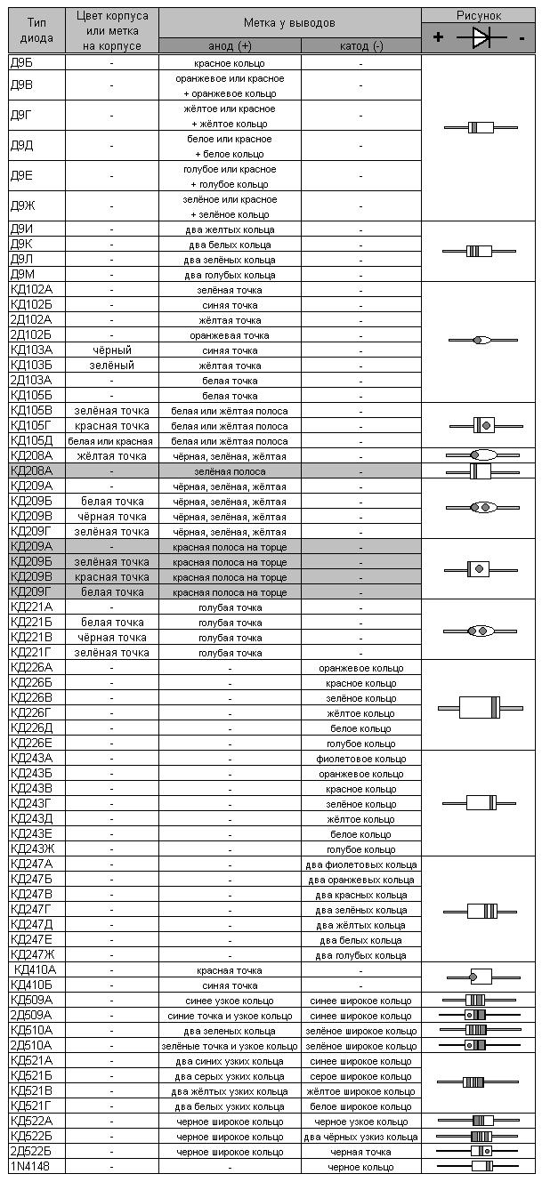

Alexsgv, Вот Саш уточни маркировку своих диодов, нашел такую табличку
http://forum.sibnet.ru/uploads/12064...3_603_4983.jpg
а китайские эскоровские лучше
Я раньше их просто тестером прозванивал с двух сторон и делал выводы как ставить
надёжнее будет китайцы что угодно нарисуют
