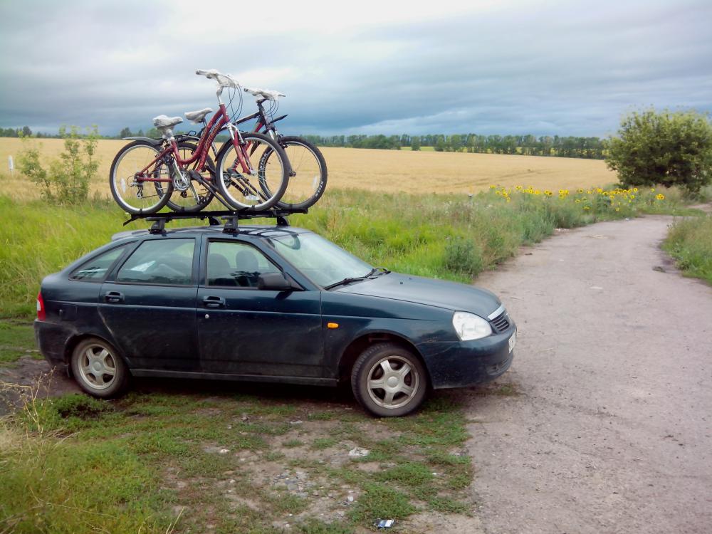

Тоже купил LUX багажник на гладкую крышу и велокрепления ихние же.
Инструкцию приложили к багажнику очень вялую, еле разобрался что делать. Слишком плотного контакта резинок багажника с крышей не получилось, что наверное даже к лучшему. А вот за ребро уплотнения двери крепко схватилось.
По-началу затруднилось открытие-закрытие дверей. В общем все исправилось когда я чуть приподнял дверки (могли и отвиснуть, да и стукали мне их)
Проехался 1200 км, для проверки
Никаких неприятностей кроме шума ветра в дальнобое не приключилось. Скорость держал 100-120. Чуть-чуть стало подкапывать на заднюю седушку во время сильного дождя. Видимо связано с тем что лапки багажника поджали резиновые уплотнения в проёме двери.
