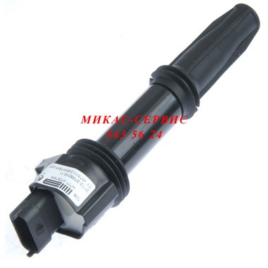

Была проблема с пропусками, сгорела катушка на 4 цилиндре, (была в запасе BOSCH) поставил! + поменял свечи! Через сутки на холодную затроил двс, пишет ошибку пропуски зажигания в 3 цилиндре, как двс нагревается до 70-80 пропуски проходят! Я уже подумал на новые свечи, поменял на старые, так-же выдаёт ошибку на 3-ий,. Прозвонил катушку 3, в норме! Сравнил и прозвонил катушку 2, показания один в один!!! Поменял местами, и вот оно, ошибка пропуски уже во втором цилиндре! Вчера объехал два города, нашёл вот такую катушку (фото прилагаются), кто нибудь пользовался такими? Я поставил, у меня пока всё ОК!!!
