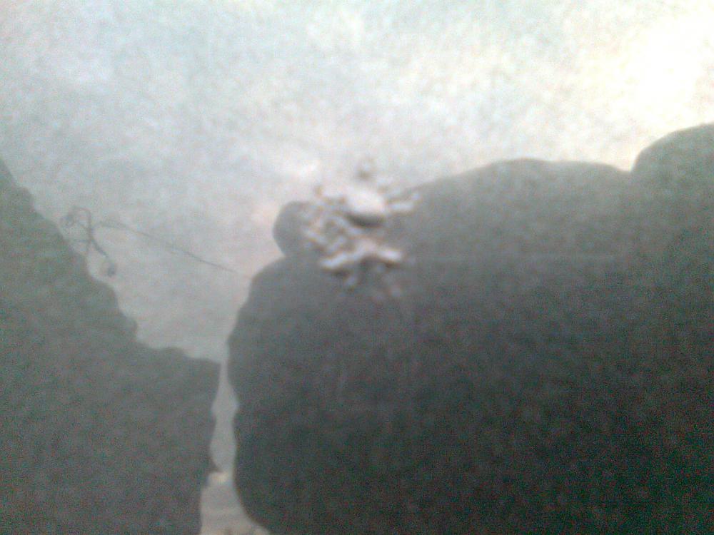

Когда снял шильдики на багажнике под значком автоваз был вот такой прыщ(( НЕ знаю даже как его убрать!

Сообщение от IceCheat Посмотреть сообщение
машина какого года?
Тут, похоже, только перекраска, т.к.под прыщом пятно коррозии запросто может быть в несколько раз больше этого прыща...
Зачистить иголкой, затем полить преобразователем ржавчины (только на лак не капайте), загрнтовать маленькой кисточкой, закрасит и лаком покрыть. И наклеить шильдик обратно, чтобы весь этот "колхоз" не видно было.

Машина начала 09 года. Я второй хозяин! НА прыще точка ржи была я карандашом под цвет замазал! Шильдик наверно обратно лепить придется(
Это вы припудрили болячку, не более. Чем дольше будете "не замечать" проблему, тем больше она разрастётся. Я бы расковырял "прыщ", чтобы узнать в чём дело, морально готовясь отдать деньги за ремонт, если пятно ржавчины будет шире шильдика.
А если меньше, то дойти до металла, замазать мовилью и прилепить обратно шильдик
