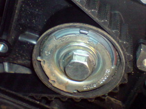

Всем удачи на дорогах! Ребята, ни кто не проводил самостоятельное натежение ремня ГРМ. Пробег 9000.Когда все три вала выставлены по меткам, а ролик отрегулирован верно, его указатель должен находиться посередине паза наружной пластины. Метка ролика не на месте. Ремень вроде бы натянут. Интересно, у кого как. Что посоветуете, попробовать натянуть самому или до ТО -2 доходит. Интересно, у кого как? Всем удачи.
Если у тебя валы точно выставлены по меткам и ты сделал эту фотку-то хочу огорчить-ролик не натянут.Его срочно нужно натянуть. Я это делал велосипедным ключом (пластина с полукруглым вырезм с выступом). Нет ключа-выточи на наждаке-делов на пол часа. Метка должна быть четко посередине выреза или слегка смещенная относительно него вправо (у темя влево намного).Ролик натягивается против часовой стрелки.После того как натянешь-проверь работу ролика нажатием на ремень между шкивами распредвалов с усилием около 10 кг. Метка на ролике должна смещаться при нажатии на 3-5 мм вправо-влево (это механизм гашения колебаний). Если не смещается-ролик заклинил.

Что-то читаю тему, понять не могу. Что вы там в ГРМ натягиваете, если натяжитель автоматический. То есть вы хотите сказать, что у человека вложившего фото, этот натяжитель не работает, и ремнь надо натягивать вручную.
По поводу автоматического натяжителя выше отписался. Посмотри на фотку еще раз
1) Если у него валы выставлены по меткам и указатель на натяжителе находится в таком положении, то он однозначно не натянут, поскольку указатель при правильно натянутом ролике должен быть по центру прорези или на 1 -1,5 мм правее (по ходу часовой стрелки). Причины такого явления могут быть следующие: отпущен болт ролика; недостаток при сборке (не знаю какой у него пробег); ролик тупо заклинил в этом положении. При работе двигателя (гашении колебаний ремня) метка ролика ходит влево-вправо на величину до 5 мм (это у рабочего).
2) валы не выставлены по меткам. Но и в таком случае величина отклонения великовата.
