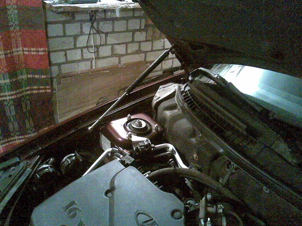

В воскресенье поставил вместо штатного сигнала, дешево и сердитоКуда поставил нарисовал стрелочками, там отверстия с резьбой на 6 были, к ним и прикрутил.
