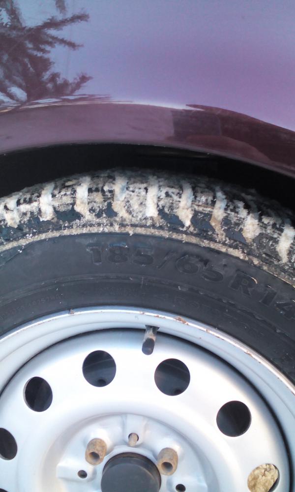

всем привет. собрал вчера зад. и сегодня приключилась такая штука. только начал радоваться обновлению, мягкости и комфорту, как наехал на какой то ухаб и... колесо чиркнуло арку!! всегда я знал что первая мысль - верная и постоянно этого не придерживаюсь... буду копить на сс20 голд. вот так. ))

Нет. Пусть шоркают пока коплю)). Внешне зад чуть ниже переда. Пружины разница в месяц приобрёл. А перекос покажет если от колёса до арки померить?

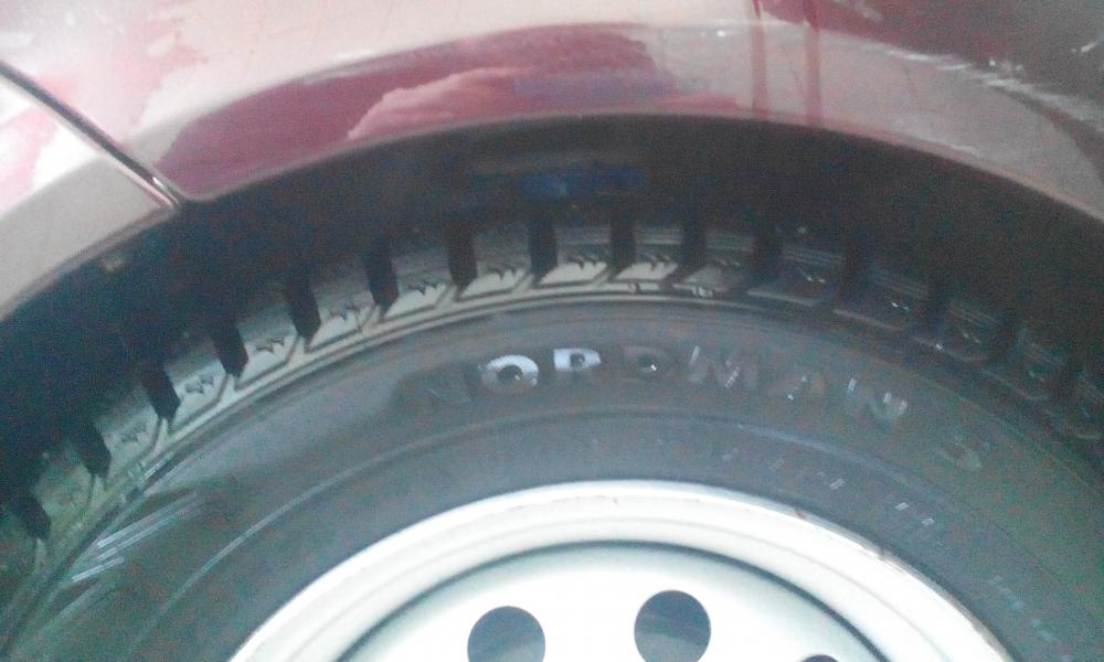

всем привет. я закончил мучение своей приоры. в общем со всеми переделками стало не хуже чем с завода но все же приоры микроХ6 не получилось)). эта третья подвеска на автопродукте кросс. значит перед опоры- сэви экстрим, пружины для ваз. зад опоры асоми комфорт, пружины сс20 голд.
перед
это зад с пружинами ваз с одной точкой.
пружины сс20 голд
тут значит в багажнике три мешка плиточного клея))
катаюсь три дня пружинки работают на неровностях раскачка не затяжная на мелких неровностях жестко на больших мягче, но без фанатизма, если сравнивать с ваз пружинами.
хотел уйти от проставок но думаю придется ставить все равно перед выше не много. жаль... тч приора не подходит для лифтинга )).
а да.. еще проблема со шрусами. думаю перед сядет немного и к весне норм шрусы поставить. сейчас стоит 4 комплект самый дешевый взял временно -- хофер или хёфер чет такое 700рэ шт типа германия. я с сто ток выехал они захрустели и до сих пор хрустят..
