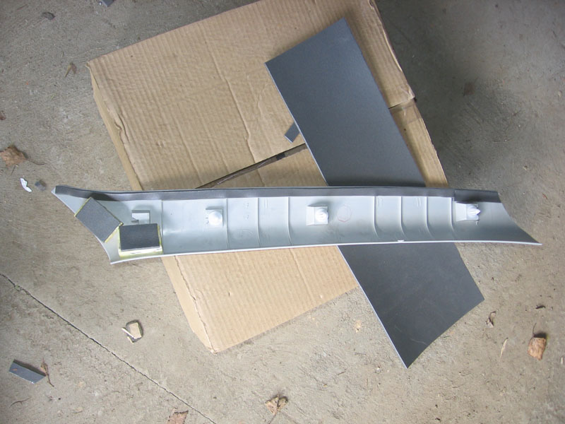

согласен, и тож пластик старался в местах соприкосновения проклеивать, для этой цели из материала выбрал сплэн 4 мм, нарезал полосками, типа вот такого
и под пистоны из сплэна клею квадраты 4х4 см, в смысле на отверстия, куда пистон фиксируется

Сплен-не антискрип, он сам по себе скрипучий материал, попробуй потери его в руках-он очень даже скрипит, я по ошибке обклеил им места крепления пластмассовой штуковины за задним подлокотником, со временем этот пластмасс заскрипел особенно на кочках. Поэтому лучше проклеивать места соприкосновения антискрипом (битопласт например). Со временем все заскрипит у тебя....

Сплен-не антискрип, он сам по себе скрипучий материал, попробуй потери его в руках-он очень даже скрипит. Со временем все заскрипит у тебя....
в руках скрипит, если не крепко прижимать (эт я в курсах)
клеил сплэн в тех местах где он при прижатии теряет 3/4 толщины, то есть из 4 мм ужимается до 1 мм. цель была чтоб всё было плотно и не дребезжало.
из этого следует ответ: попробуй потери его в руках, только оч сильно сожми - он совсем не скрипит. так что не заскрипит.

Ни в коем случае Сплэн не клеить! Он при определенных температурах в любом состоянии скрипит, тоже стойки клеил им сдуру когда опыта в шумке не было, потом жесть как заскрипело я чуть не повесился!

лучше битопластом поклеить

+ много, либо маделином!

щас не заскрипит, потом заскрипит, у меня так было, и у многих людей с этого форума.... так что только антискрип битопласт или моделин!!!!
