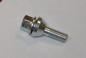

Сообщение от Kvint Посмотреть сообщение
вот таким болтом мона прикрутить цена вопроса 990руб в инет магазине.
секретные такие бывают???

Для установки дисков со сверловкой 4*100 потребуются болты-эксцентрики ,продаются наверное в любом уважаемом шинном магазине!...нужно еще смотреть посадочное отверстие под ступицу (родное -58,6),если там 173,1 то придется докупить проставочные кольца !!!

_RomaN_, болты-эксцентрики или переходники-проставки 4*98>4*100
