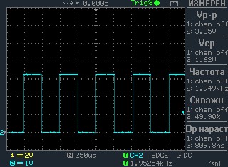

Полученные результаты:
Источник +5в = 5,0384 Вольта, REF питание +5В = 5,0023 Вольта, ИОН = 4,0972 Вольта,
ШИМ управления ШИМ-контроллером ЗУ (8МГц/12 бит) и пусльсации после RC-фильтров * КУ=1.5:
Так можно управлять любым силовым импульсным источником/преобразователем.
А так-же прямая совместимость со специально разработанным для этого источником:
viewtopic.php?p=1261622#p1261622
