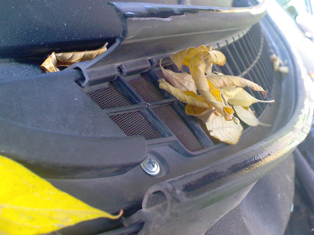

Сообщение от Йа-хаа Посмотреть сообщение
а по теме меняйте чаще фильтр салонный и проблем не будет. еще зимой перед выездом обязательно очищайте от снега воздухозаборник. и учтите, что угольный уменьшает поток воздуха в салон, имхо
Есть же шторка, защищающая воздухозаборник. Правда ставить ее на авто (комплектовать) стали не сразу с первого выпуска. На моей не было, когда прочитал об этой приблуде поспрашивал на рынках, не нашел. Делал из полосы черного АВС-пластика во всю длину решетки. До капота щель ~1.5 см., зимой на шторку ставлю уплотнитель, типа как в моторном отсеке. Снег на фильтр практически не попадает.
есть у меня эта шторка, тока она там сделана не на всю длину воздухозаборника. зажали гады5 см, так вот с жабо туда наметает сугроб, никогда не замечал, что на той части жабо, что под капотом, всегда много снега лежит?
и сетка у тебя как у меня, вот на ней снег и лежит, она не дает ему падать внутрь на мотор печки в ту полость
Если снег шел с ветром, то наметает и под капот. Но до фильтра не долетает - справа отверстие маленькое и движения над воздухозаборником практически нет.
А сетки нет у меня. По ссылке не мое фото - нашел по поиску.
Мое вот

Re: Быстро и часто запотевают окна
Так на НОРМУ сеткаи не нужна. Там сразу фильтр стоит, и только ЗА фильтром - вентилятор. В кондиционерах как раз наоборот - СНАЧАЛА вентилятор, а уж только ПОТОМ - фильтр.
На 2111 у меня фильтр зимой постоянно был мокрый. На Приоре туда снега попадает меньше, но для "потливого дела" вполне достаточно.

Сообщение от в571оа Посмотреть сообщение
На 2111 жабо другое. А сетку ставят для защиты от мусора, который летит и на фильтр, и под жабо. Нужна или нет - решать конечному пользователю.
Жабо там другое. Слишком крупный мусор через решетку не очень пролетал (типа мелких веточек и крупных листьев). У Приор тоже не у всех полоска стоит.
Просто у бескондейных принцип фильтра такой же, как 10-ке, и до вентилятора не долетают говны. Поэтому для НОРМЫ сетка не очень критична.
А вот на кондиционере вентилятор ничем не прикрыт и получается классический "вброс дерьма в вентилятор". И вот там сетка очень нужна, потому что говны будут в вентиляторе мотаться, трещать, тормозить, разбиваться в кашу и т.д. и т.п.
Полоска между капотом и корпусом помогает только от снега, но не на 100%, потому на комплектации без кондиционера фильтр будет постоянно сырой.
