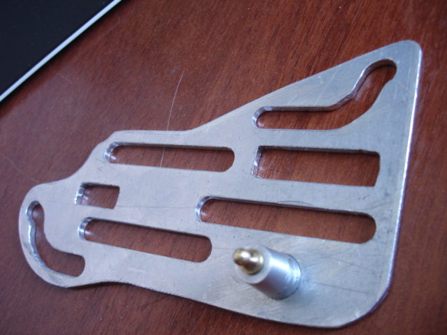

Доброго времени суток всем!
Вот, решил сменить копир-таки уже )))))
Вот, виновник всей эпопеи:
Выгнуло его - как Бог - черепаху.
А вот и замена из алюминия:
http://www.priorovod.ru/picture.php?...ictureid=30040
Теперь уже не выгнет )))
Ну, и два парня рядом:
P.S. Снимать торпедо - ЖО@ПА!!!!!
Как буду собирать - не ясно )))))
P.P.S. Не слушайте разных умников - говорю как человек, который
проделал эту работу - снять копир НЕРЕАЛЬНО не снимая/отогнув торпедо.
Вся засада в левом воздуховоде, из-за него невозможно пробиться к 1-му из саморезов копира и моторчика. ИМХО!
Удачи!

Просто руки должны быть прямыми, и желательно - растущими из правильных мест
Для тех кто в танке. Я СОБСТВЕННОРУЧНО снимал копир через проем приборки. Делается это ЛЕГКО и НЕПРИНУЖДЕННО.

ЗЫ металлическая деталь классно сделана.
