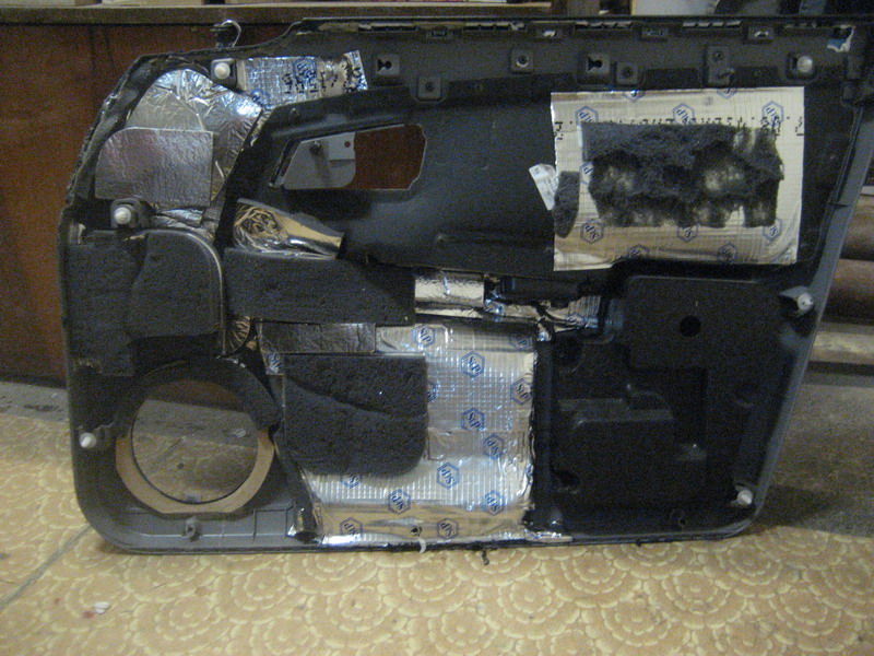

на счет дверей оч. интересно послушать... на днях снимал обшивку. Как там внутри двери можно что то клеить..если туда даже руки сложно просунуть и не везде можно подлесть... Я мож что то не правильно думаю... выложите фото у кого есть..
Как раз наоборот, в приоре двери легко доступны и поддаются проклейке:wink:

Сообщение от *KOLIAN* Посмотреть сообщение
я вот так сделал http://www.priorovod.ru/picture.php?...&pictureid=603 сходи посмотри

Сообщение от Xenon Посмотреть сообщение
без обиды говорю это порнуха полная.Смысла в такой "виброшумоизоляции" не вижу,ибо начинать надо было с обклейки металла на двери виброизоляцией потом шумоизоляцией.А это я так и не понял для чего сделано.
Это как раненому прямо не снимая одеждя на нее же йод лить и пластыри клеить.
товарищ! это итог! залезь в альбомы! дверь (металл ) полностью проклеена в мясо.. просто оббивка дико гремела я ее зафигачил по максимуму ка мог :-)
