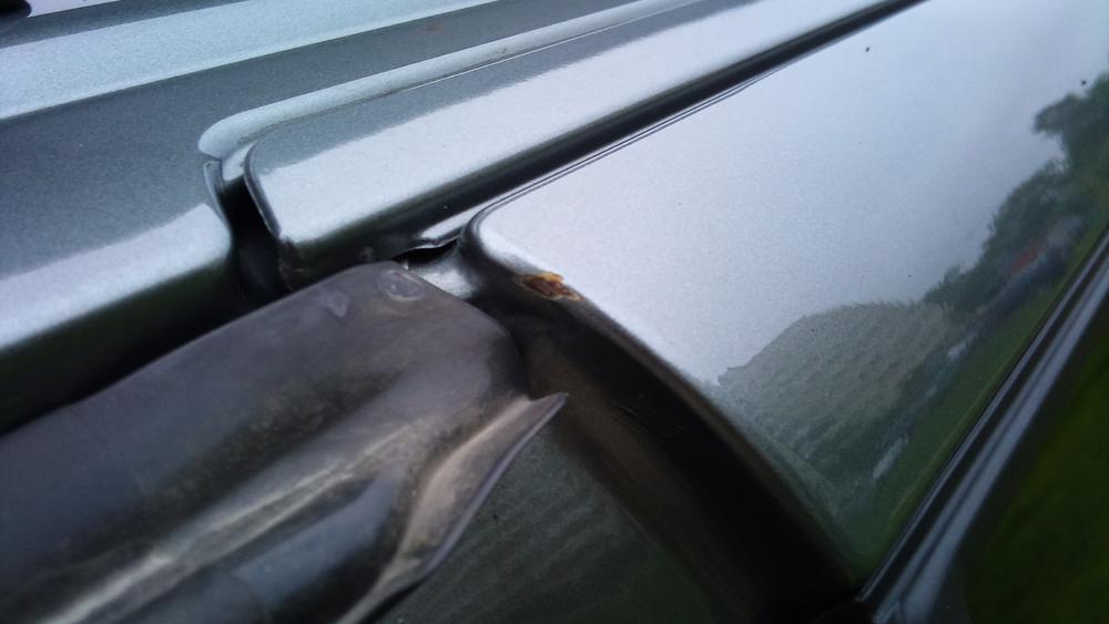

У меня левая передняя дверь трётся о заднюю а задняя цепляет наклабку над стеклом. Люфта в петлях не заметил. Поеду на ТО-2 Может удастся по гарантии устранить. В дверях стоит шумка как бы не послали меня с гарантией. Правая сторона нормальная всё ровно.
http://www.priorovod.ru/picture.php?...ictureid=13137
http://www.priorovod.ru/picture.php?...ictureid=13134
http://www.priorovod.ru/picture.php?...ictureid=13139
http://www.priorovod.ru/picture.php?...ictureid=13138
