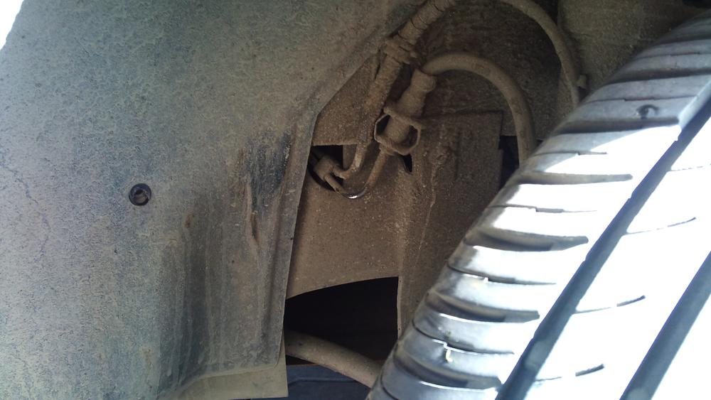

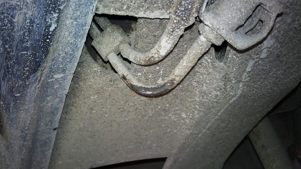

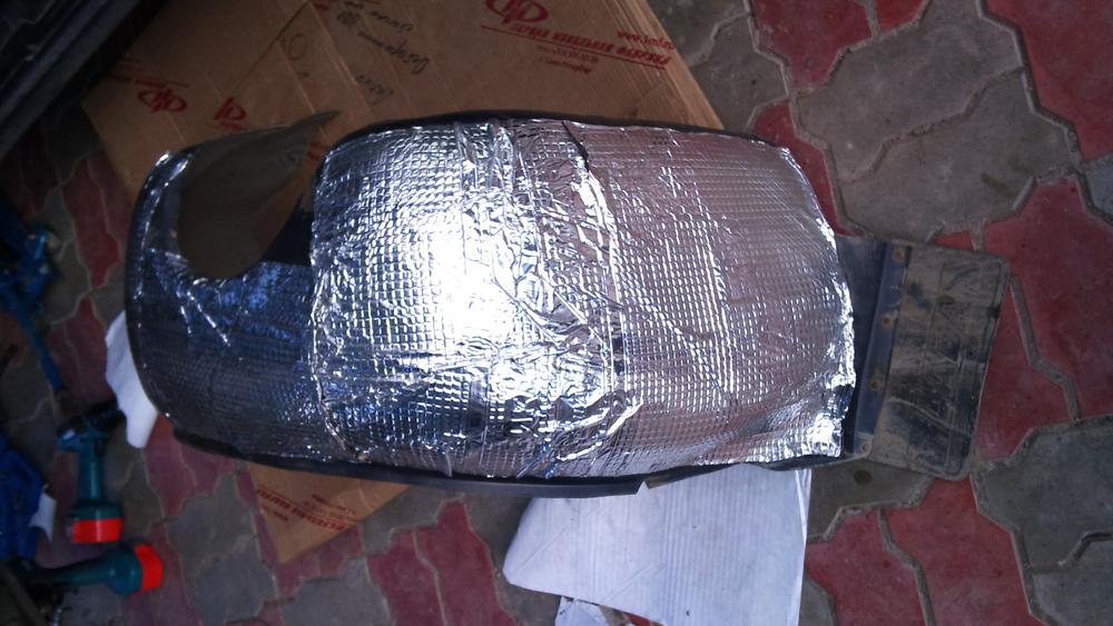

Вчера обклеил пластиковые локера шумкой. Попробовал выехал на грунтовку шум от колёс пропал, гравия не слышно Класс. Когда снимал локера заметил с левой стороны колесо трётся о тормозную трубку. Пришлось подгибать трубку. Повезло что полез туда а то можно и без тормозов остаться

http://www.priorovod.ru/picture.php?...ictureid=13135
http://www.priorovod.ru/picture.php?...ictureid=13132
http://www.priorovod.ru/picture.php?...ictureid=13131

у меня локеры ставятся без крепежа к крылу. Один саморез в штатное место, три к бамперу и два внутри арки
http://www.priorovod.ru/picture.php?...ictureid=13144
http://www.priorovod.ru/picture.php?...ictureid=13143
