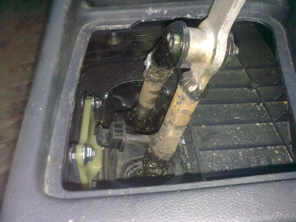

Вставки 9см [IMG] http://www.priorovod.ru/picture.php?...ictureid=15621 [/IMG]

Ха) интересная идея, спасибо за фото :smile:
