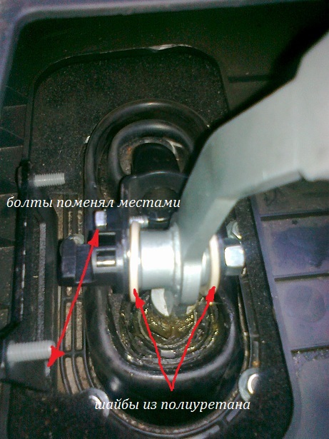

Доброе время суток всем! Мой вариант решения проблемы дребезжания рычага. Заменил карданчик кулисы на калиновский (нужно спиливать примерно 1,5см). Заменил ремкомплект втулок (заводской). Между пластмассовыми втулками и "вилкой" вставил полиуретановые шайбы. Дребезжание прошло. Передачи стали чёткими.Ход рычага немного изменился,но это не существенно.
