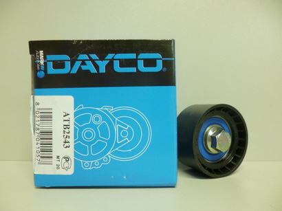

Народ а кто нибудь видел опорный от Дайко ATB1010? Такой же как от 12ки Ina. Только вот меня заинтересовало то, что Дайко на 90г. тяжелее, если верить Екзисту.

Сообщение от Miamao Посмотреть сообщение
Ясен пень, что тяжелее. Ведь приоровский опорный (АТВ 2543) сделан на базе 203 подшипника (аналог поляка), а вот от двенашки (АТВ 1010) на более серьезном и тяжелом подшипнике типа 830700АЕ2.

Ясен пень, что тяжелее. Ведь приоровский опорный (АТВ 2543) сделан на базе 203 подшипника (аналог поляка), а вот от двенашки (АТВ 1010) на более серьезном и тяжелом подшипнике 6006(5).
думаю Miamao имел ввиду что опорник дайко от 2112 тяжелее опорника ина от 2112, при схожей конструкции на 90 гр.
