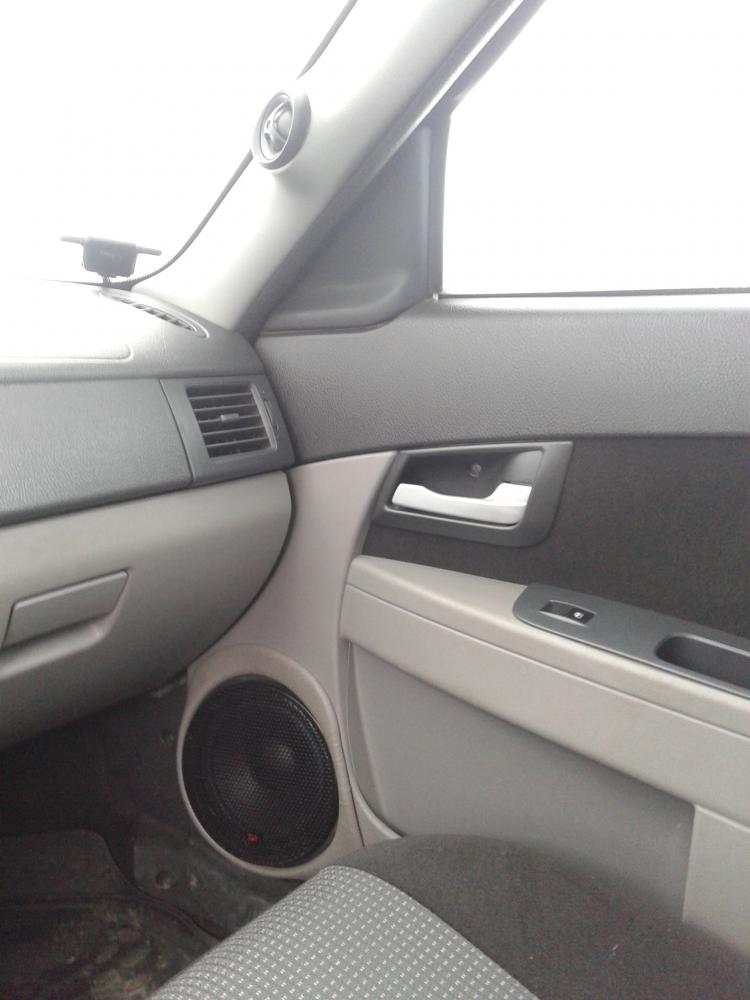

Сюрприз тебя ожидать будет с этими подиумами. Что бы открыть бардачек нужно будет открывать правую дверь. Не совсем удобный вариант. Да и потрогал я их в магазине как-то, и отказался от них. Все же лучше делать на проставки. Ну как знаешь, в принципе дело то твое.

Из готовых подиумов для приоры лучше этих еще не придумали, ИМХО:
все по- новому!
