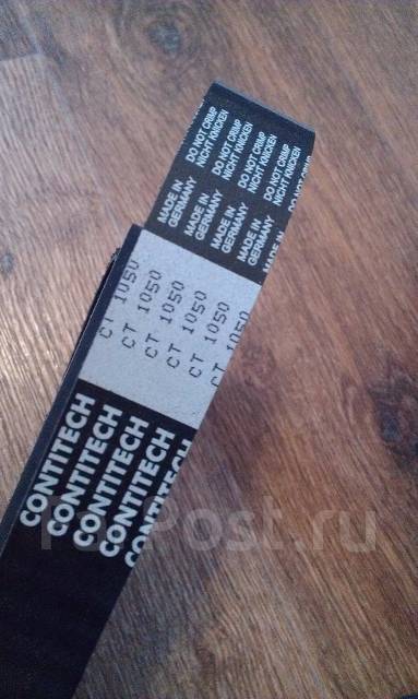

Узнал про ремень,тоже смущало....
Raziyel, короче покопался я немного в путине... Много ремней ГРМ Конти на разные авто именно с такой как у тебя маркировкой (вот на пятнаху ремень, вот на Рено, Ниссан, Опель, вот на Матиз, вот для Субару и т.д). Видимо действительно нечего переживать. А вот ролики - как то и чего то... Незнакомые какие то в общем. ))
