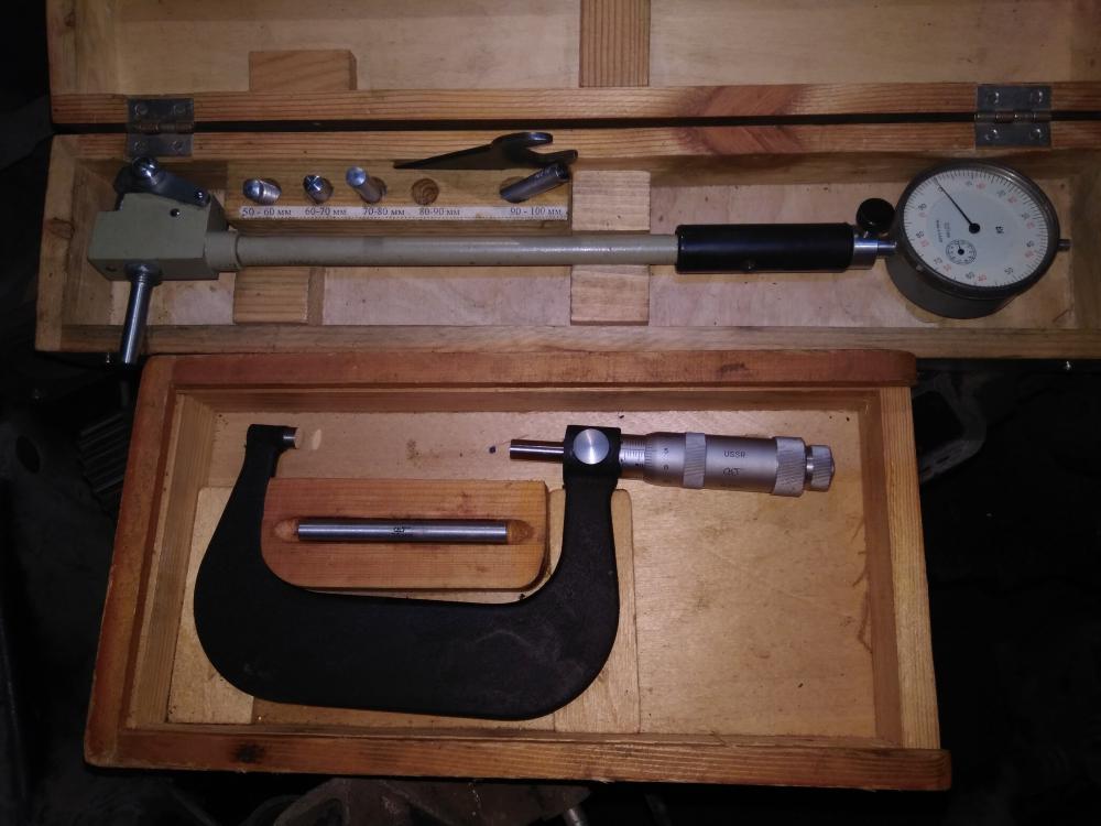

Приобрёл нутромер и микрометр, советские.
Промерил износ цилиндров. Мерил в пяти поясах. Сверху вниз:
1. ВМТ, верхнее компрессионное кольцо. ~ 5 мм от верха.
2. ~ 15 мм от верха.
3. ~ 45 мм от верха
4. ~ 80 мм от верха. Нижнее компрессионное кольцо в НМТ
5. ~ уровень пальца в НМТ, вдоль блока там цилиндр не изнашивается.
На 4-м цилиндре "От" - болты коробки отпустил
Общие размеры, поперёк блока, такие:
1 цилиндр – 82,00…82,02
2 цилиндр – 82,00…82,03; max размер в ямке от нижнего компрессионного кольца в ВМТ
3 цилиндр – 82,00…82,01
4 цилиндр – 82,02…82,04 max размер в ямке от нижнего компрессионного кольца в ВМТ. Верхние болты коробки отпущены за полчаса-час до замера. С затянутыми мерил до ~ 82,055.
