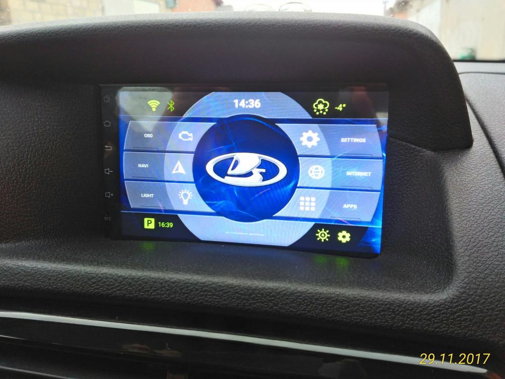

Температурные перепады никак не сказываются. Печка ему ни почём, честно, сам боялся. Так как, усилитель у него не задействован, то он греется совсем не сильно. Работает он у меня на три функции:
Навигатор (яндекс)
Камера заднего вида(ещё не подключил)
ОБД сканер через БТ.
Работает шустро.
Из минусов- дохлый экран, в плане цветопередачи.

В общем, этот китайский шпион разрядил мне новый аккум за двое суток,в дежурном режиме, пока машина бездействовала! А все потому, что подключился я его напрямую к акб вместе с проводом АСС. Переподключил как положено, провод АСС через замок. Теперь включается и выключается автоматизированно . И мало того, теперь по прошествию какого то времени(примерно час),если зажигание не трогать, аппарат выключается полностью. Это очень хорошо. Загрузка происходит очень быстро.
