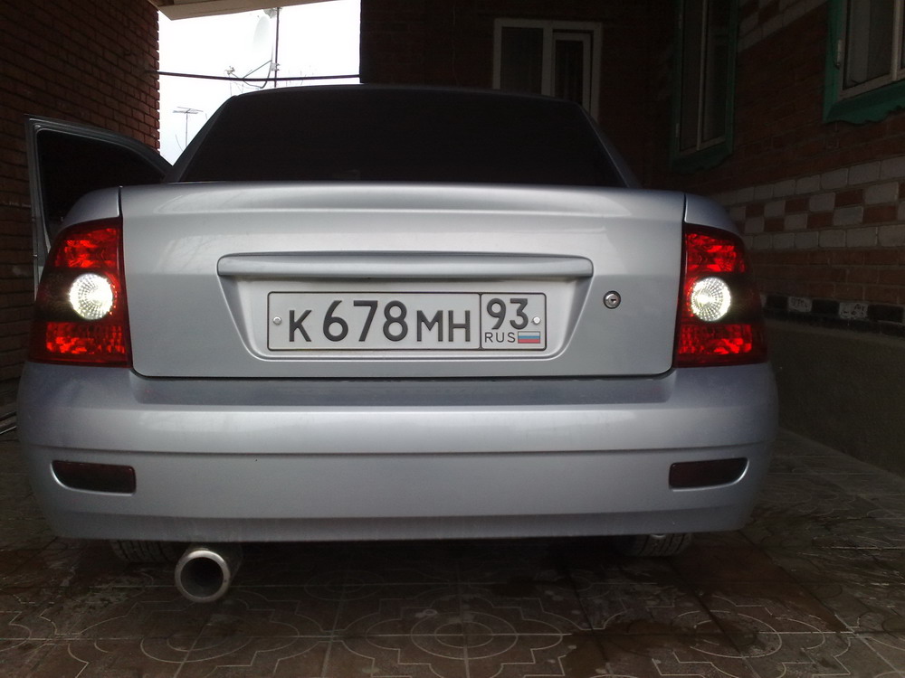

Вчера поставил ксенон на задний ход)) по кругу тонировка 5ка... ночью видимость просто супер!!... лампы залил жидким пластмассам... осталось еще их на кнопку вывести чтоб по трассе слепых убивать))) кстати никто не знает как можно вывести на кнопку не проводя новой проводки от аккумулятора?

я поставил лампочки H7,... в фаре ничего не плавиться, но вот проводка чуть потемнела...грееться... чет слишком тонкие провода идут на задние фары....
