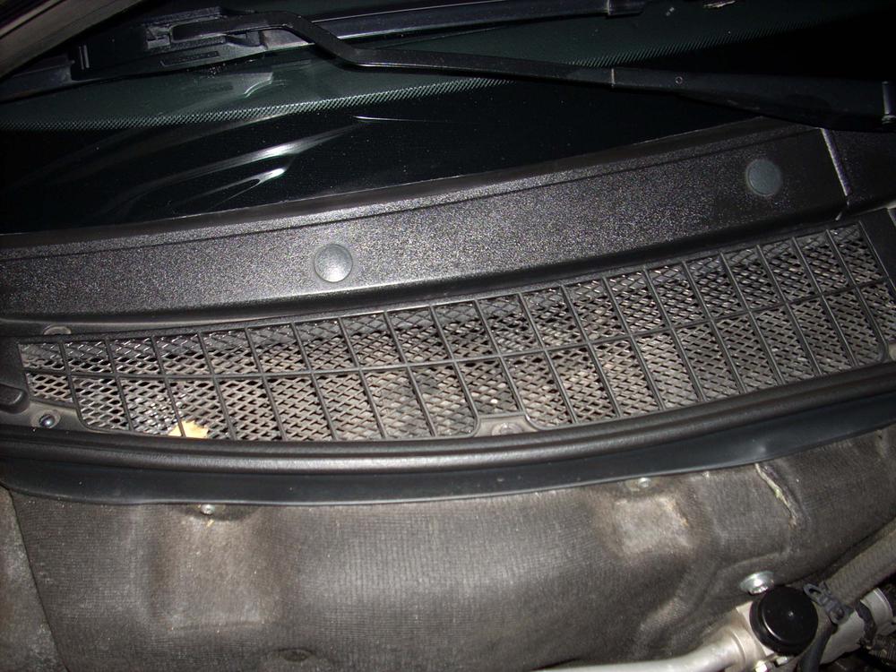

Яссебе вот так сделал http://www.priorovod.ru/picture.php?...ictureid=17835

Когда жабо менял, тож сетку от воздухана с фуры приколхозил.

бармолей, я москитную сетку приклеил, цена на нее смешная, т к надо ее туда оч мало

Себе сделал аналогично, а то задолбался дерьмо выгребать присмене салонного фильтра (Панасоник).
А вчера такую же операцию проделали товарищу на 10-ке (это, считайте, "Норма" без кондея).
Прилепил просто на двусторонний скотч - сетка в него хорошо вдавливается.
