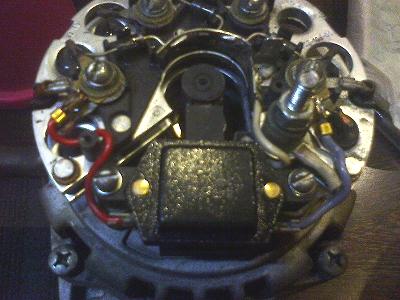

Привет ,вот поставил Р.Н. на БАТЭ 90А ,купил клемы на болты и пропаял!

привет у меня была похожая ситуация ,снял БАТЭ и поставил Прамо ,тоже была просадка до 13,2 ну скажем особо не изменилось ,стало 13,4 ,а сейчас по совету Юры (Gyzmi58) заказал себе на прамо РН 5102.3702 ,просто его поставил не снимая гену и теперь 14,1 !
