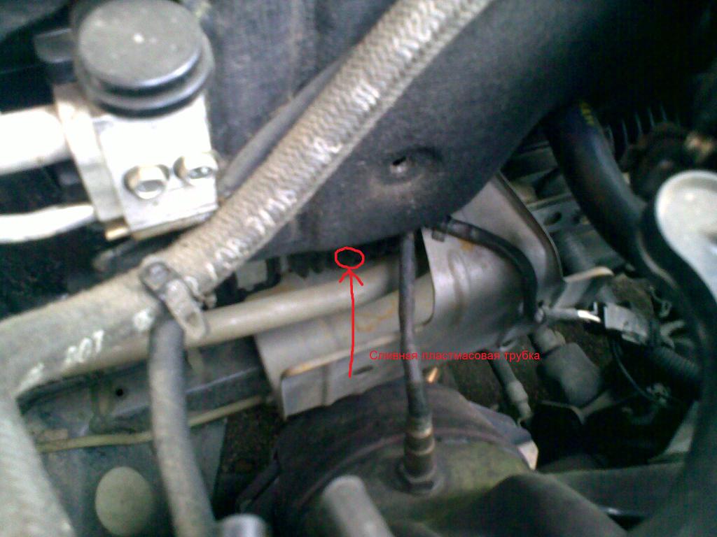

Сегодня в минус 10 (в гараже по градуснику) тоже включился кондей, второй раз за зиму. правда не сразу а минут 15 прошло после заводки, перед выездом дай думаю попробую, и он ожил. специально светил на шкив сердцевина вращалась. климат халла.
зы. может у кого есть фотка, на которой стрелкой указана дренажная трубка от испарителя. климат халла? сегодня, да и до этого, лазил лазил и с зеркалом и с подъемника ну не вижу в упор))

Сообщение от combat_rabbit Посмотреть сообщение
У меня, правда, Панас, но, насколько я понимаю, конфигурация блоков отопителя одинаковая.
Дренаж не видно совсем, потому ВИЗУАЛЬНО его искать без толку. Пальцем на ощупь ориентируясь по проводу лямбда-зонда. Дренаж чуть правее по ходу авто под шумкой. На фото выше место показано, но искать придется все равно на ощупь.
