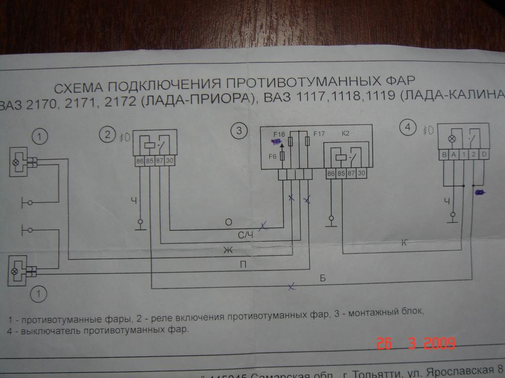

еще вопрос в схемах не силен.
С силового реле к4, плюсовой контакт 85 или 86
85 - масса 86 - плюс так по схеме. Но, по моему, можно и наоборот, это просто выводы катушки реле. Смотри 1 стр. там есть всё.
