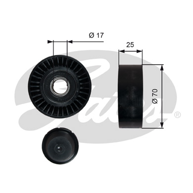

Re: Вы искали, но не нашли ответ на свой вопрос? Задайте его здесь! 9
Может 6РК1115 это старый артикул ремня? Gates каталог выдаёт ремень 6PK823SF.
Буйный, а что за ролик T36249 по каталогу? выглядит так же хлипко как опорник ГРМ.
Сообщение от Владимир8080 Посмотреть сообщение
ремень 6PK823SF.
Откуда ты это набрал? Это ремень на Гранту без натяжителя с эластичным ремнем.
А ролик на картинке от натяжного механизма Калины и Гранты с кондеем.
Бредят, наверное...
Может замерзли?
Тебе нужен такой ремень https://avtopasker.ru/goods/45407.htm.
