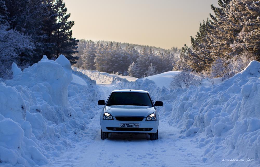

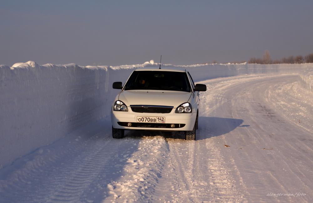

Всем привет!
Мне надоело ездить с ближним, поставил себе ДХО в секцию поворота. Диодная лампа, при включении поворотника загорается желтым. Советую...
