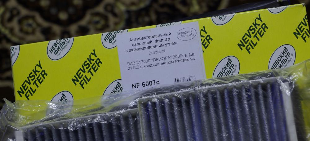

Наконец то купил себе фильтр, вот такой
По ценам: в одном магазине 258 р., в другом отделе того же магазина 320 р., в магазине через дорогу 220 р. Вот такая ценовая политика...
Старый вынул без проблем. С установкой пришлось по-мозговать, т.к. ломать как-то не очень хотелось, в конечном итоге удалось поставить фильтр не ломая его. Снял декоративную крышку ДВС, подтянул шланг от ваккумного усилителя влево и вставил не ломая. Зашел тик в тик.

Взял такой-же за три сотни.. Качество вполне нормальное. Когда ставил особо не выёживался-сломал корпус на три части и поставил-сам-то фильтрующий элемент не рвётся и поролон тож, а корпус распрямляеться всё равно
