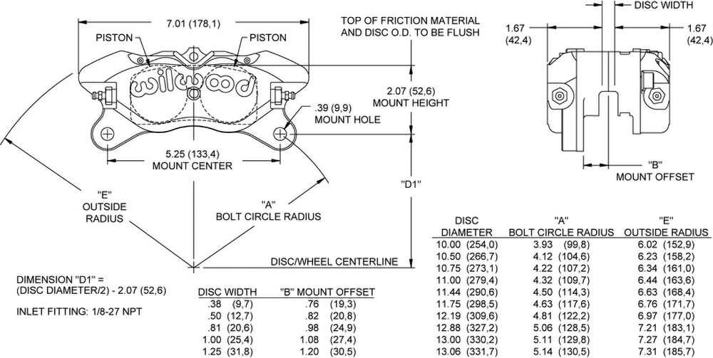

Вилвуды ) ну перед в 15+торм диски. зад 10+торм диски. ну и немного умения чтобы изготовить планшайбы.
Просто у вилвудов приятно недорогие колодки 500 градусные всево 2060 рЭ.
А если заказывать с америки то дешевле.

Вот картинки с размерами
Вот передние
Вот задние

где картинки???
