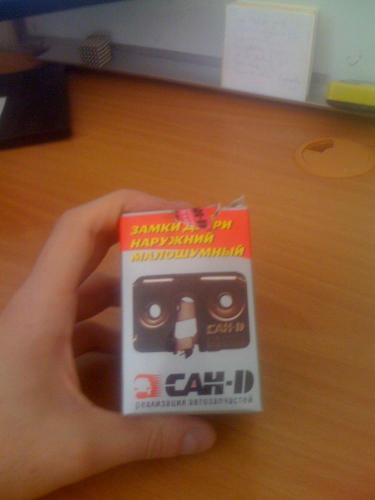

блин, чет коробку эту не могу найти :(

вот оно, та-даам:

Trem, серега, во точно.. у тебя резинки не найдется?))
хм. это про прокладку? или про какую резинку?
ЗЫ: сколько тенге отдал за эти замки?

Trem, я про эту прокладку из резины под замки)
330 рублей.. можно на следующей встречи сравнить по шуму)

у меня так называемая "прокладка" это кусочек камеры))
кто-то подкладывает какой-то плотный пенопласт или что-то типа такого...

prok, а у меня получается не такие замки,уменятам желтая двенашка нарисована как у Сереги (Trem) походу.

вчера пробовал одеть силиконовую трубку на верхний язычек бесшумного замка-вообще тема!!! дверь не слышно-такое ощушение что замка там вообще нет!!! но минус в том что этот силикон не держится на язычке, слетает уже на втором закрытии двери, пробовал его клеет к языку-не помогает, нагревать -тоже фигня-он при нагреве вообще в каку превращается)))))) Думаю наюти где нить кусок изоляции силового провода и его попробовать!
А так результатом смены замков доволен-небо и земля по сравнению с тем что было)))) Спасибо Сереге за наводку))))

Зайди в магазин для радиолюбителей и купи трубочку термоусадочную. Она при нагревании уменьшится в диаметре и обожмёт язычок.
