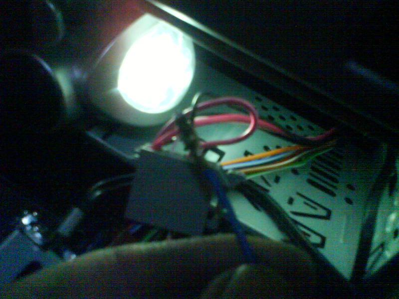

Вот так присоединял антену в штатный разём (фоты немного не вышли - на сотик фотал):
Штатный разъём. Два красных - это питание, белый - подсветка
Станадартный разъём - выдрал из старого авто (там антенка пассивная) и припаял к активной антене.
Место посадки в штатном разёеме.
2 Sergey_B
Кста, вчера глянул саморезы на козырьки - что-то меня мучает сомнение, что они замкнуты на массу. Не проверял?
Nachtwandler вне форума
Старый 05.12.2008, 14:13   #82
Sergey_B
Сообщений: n/a
Ответ: Ставить ли самому музыку? Или проблемы с гарантией?
Сообщение от Nachtwandler Посмотреть сообщение
2 Sergey_B
Замкнуты. Лампочка на активной антене горит. Если отсоединить от самореза козырька - гаснет. Так что всё нормально.
Сообщение от Sergey_B Посмотреть сообщение
Гм, а она у меня и так горит.... Колдовство, однако!
Старый 05.12.2008, 17:05   #84
Sergey_B
Сообщений: n/a
Хм... Ну значит у вас антена такая. Земля может резервно идет и по антенной жиле.
