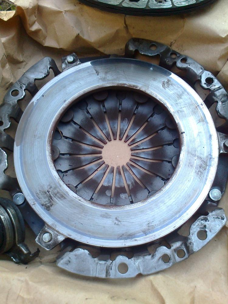

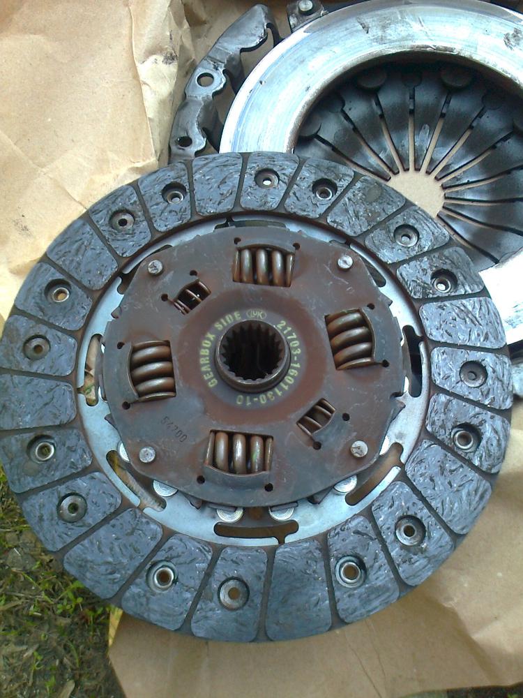

Вот такое сцепление ставят с завода. Написано что Лук , но при массовых отзывах о хрустящей задней и первой передачах, по ходу какой-то подделочный - этот Лук....или разучились делать сцепления(( Полоса по внешнему диаметру диска говорит о не полном выключении сцепления.Вот так - то.
Но диск в идеальном состоянии(правда на биение не проверял)
