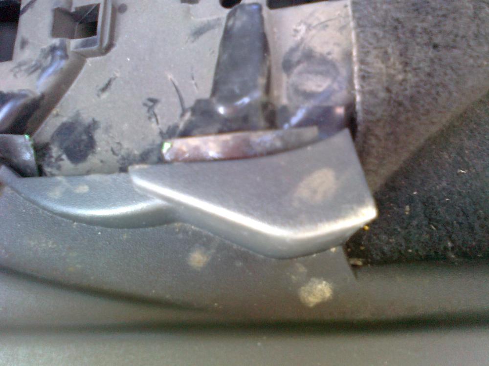

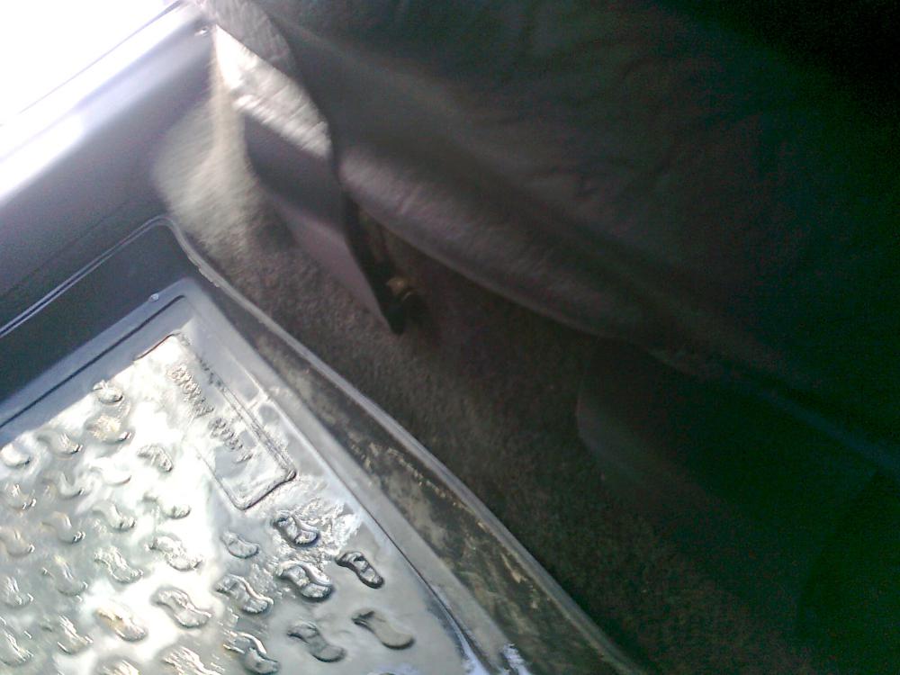

ну вот немножко и потеплело.... сегодня добрался до обнаруженных не так уж и давно источников поскрипывания (посвистывания, дребезжания), которые находятся в районе заднего сиденья, коих я очень долго не мог определить..... фото прилагаю, итак что мы имеем: поднимаем заднее правое сиденье (хэтч), смотрим ближе к двери и видим пластмассовую детальку, которая при вибрации соприкасается с кузовом и издаёт неприятные звуки - устраняем любыми подручными материалами (3М скотч, паралон и т.д. и т.п.); второй "сверчок" более хитрый - находится в креплениях подушек задних сидений к кузову, точнее поскрипывает декоративная накладка, установленная на эти крепления - устраняем таким же способом (силикона на долго не хватит).
[IMG][/IMG]
[IMG][/IMG]
