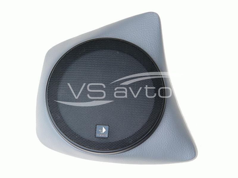

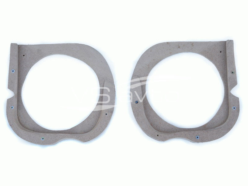

уже все по 10 раз прочитал но не понял:
1) Можно ли установить 16 см колонки предварительно вырезав кусок металла и вставив вот такие проставки в металл http://www.vs.volga.ru/res/images/Pr...pr70_big_Z.jpg и закроется ли после этого стандартныи подиум???
2)Если нельзя деиствовать по 1 пункту ,то что нужно вырезать стандартныи подиум???и вмсто выреза вставить вот этот подиуМ???http://www.vs.volga.ru/res/images/Pr...0nap_big_P.jpg
или можно выбрать любои из этих вариантов??и воообще магнит колонки должен прилегать к металлу двери или лу4ше к шумоизоляции?? спасибо.

Сообщение от ildarsms Посмотреть сообщение
16 дины тоже разные, смотри посадочную глубину, если она позволяет то можно и просто прикрутить к металлу. Но все 16 дины большие и если ты обрежешь метал по диаметру и прислониш его, то увидишь что магнит упирается в дверь, для этого ставят кольца проставки. Опять же от размера дина будет зависеть какие проставки тебе понядобятся, желательно чтобы от двери до магнита было хотябы 2-3см. Вот если так сделаешь и окажется что карта двери не садится из-за дина на проставках, тогда придется вырезать кусок обшивки, а для того чтобы закрыть эту некрасивую дыру поставить подиум. Но тогда уже можно и на подиум прикрутить динамик, если он позволяет, но там тоже есть заморочки..
1) можно. оббивка встанет как родная. Но у этих проставко один недостаток - они "мягкие" т.е легко деформируются при притягивании к металл двери. лучше пользуй эти http://ladaprioratuning.ru/Avtozvuk/...16-sm-dinamiki
2) можно. но это тподиум шлак. пользуй лучше подиумы от автосонаты!
да можно выбрать любой вариант магнит не должени никак приделать к металлу. лучше вырезать металл. от магнита до стенки желательно иметь расстояние не менее 3-5 см.
