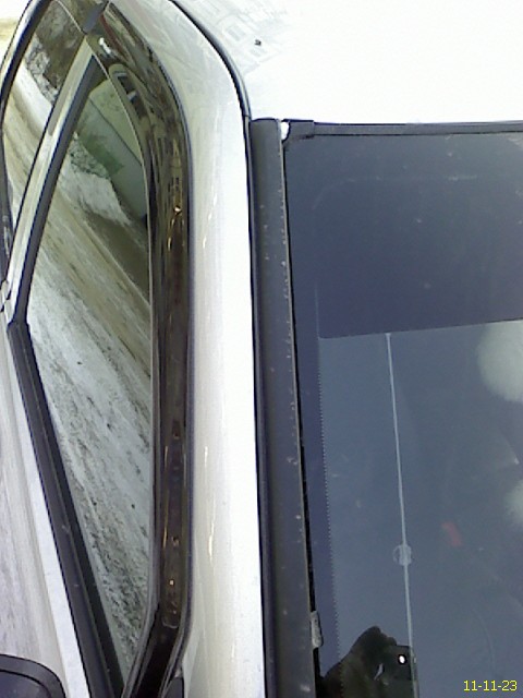

я проще сделал,купил на строительном рынке уплотнитель для дверей D профиля самый толстый и приклеил(он самоклеющийся) начиная от низа лобового стекла и до конца задней двери.ничего не свистит и не отпадывает уже второй год.http://www.priorovod.ru/picture.php?...ictureid=23887 ну и другие фотки в альбоме смотри.

жека самара, слушай, а можешь фотку выложить где м/у дверями у тебя уплотнитель, там просто очень большая щель, я хз как туда его приклеить
