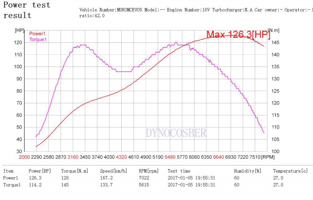

Сегодня после настройки сделали замер. Мощность на колесах. Конфиг: 71*121*82.8 (124 поршневая), Валы клуб турбо 9,15 316, Рес Про Кар, чуть доработана ГБЦ на легком сток клапане, выпуск 4-1 на 51 трубе.

dnk-1478, не рассматривал вариант отката на стандартнвй рес? Провал по моменту какой-то не вдохновляющий.
Так это ж фирменый почерк прокар реса ...
