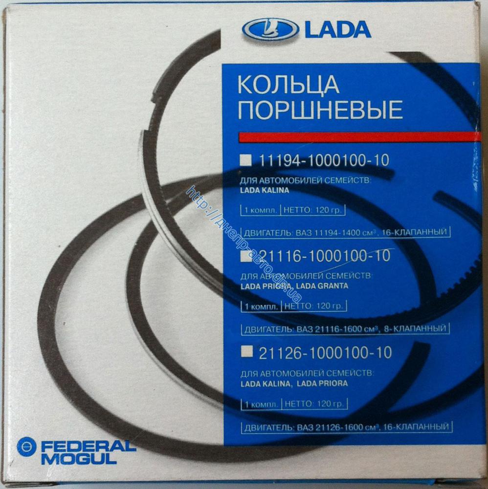

Алексей_Павлович, нет кольца не доробатывались стояли обычные белая коробка с синими полосками названия непомню вот, там должны остатся цифры на кольцах а их нет стерлись вообщем знаюшие люди говорят что это не самарские а примовские и далеко не новые
Добавлено через 33 минуты
кольца
типа таких
это не важно, важен результат ремонта, а он никакой, "мастер" получил наверное деньги от тебя, детали тоже он сам комплектовал как я понял, поэтому он должен нести ответственность.
