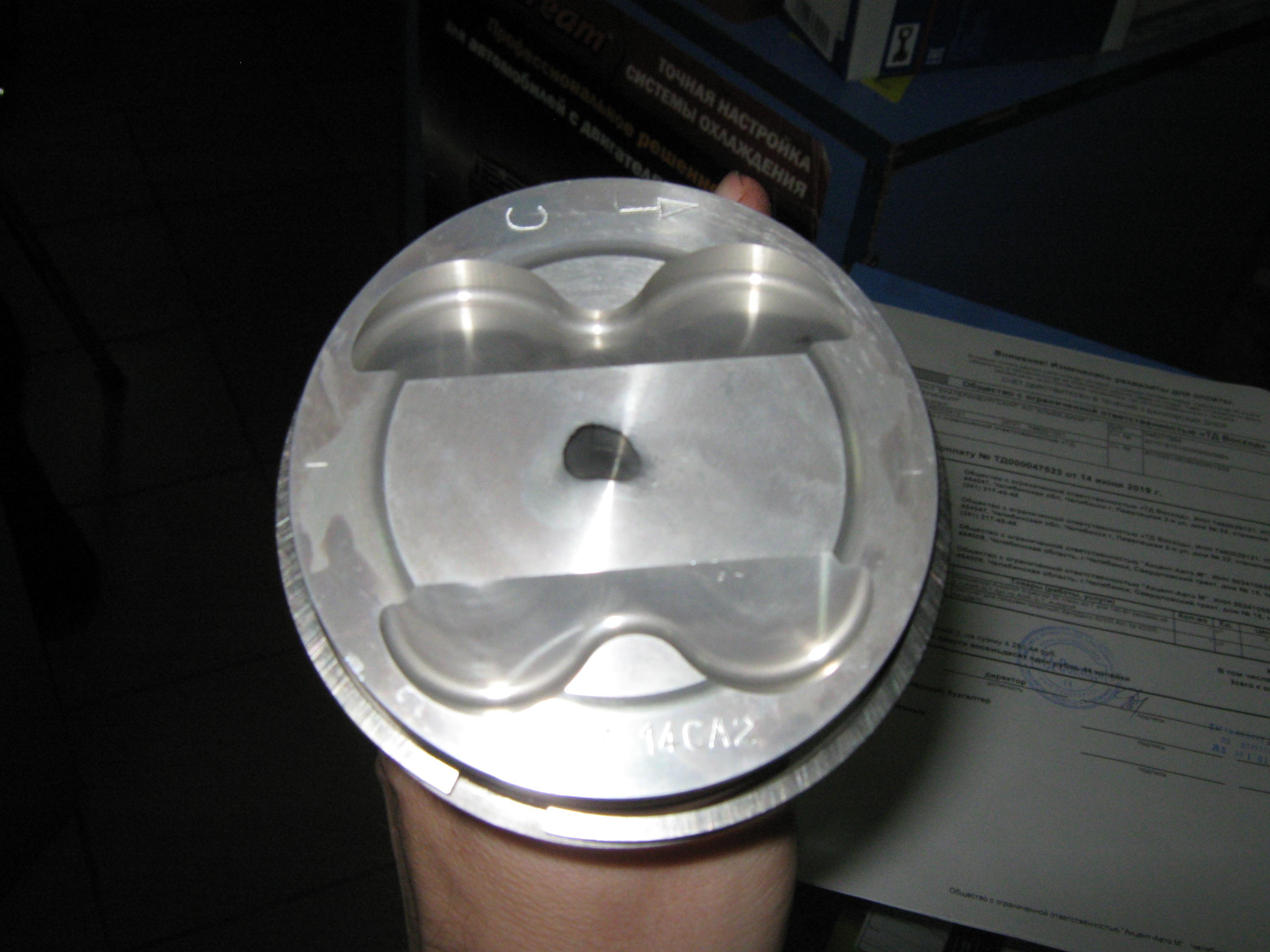

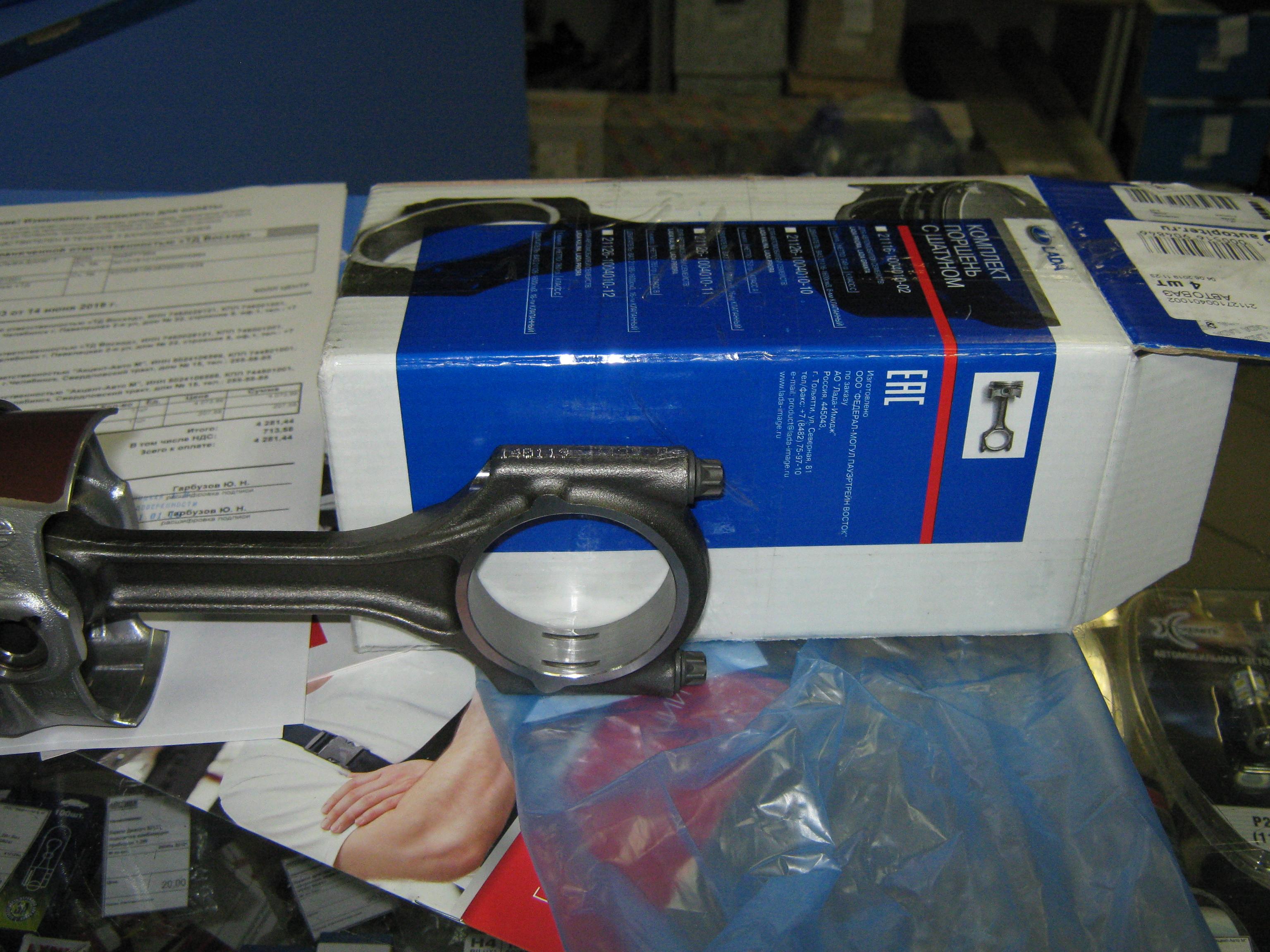

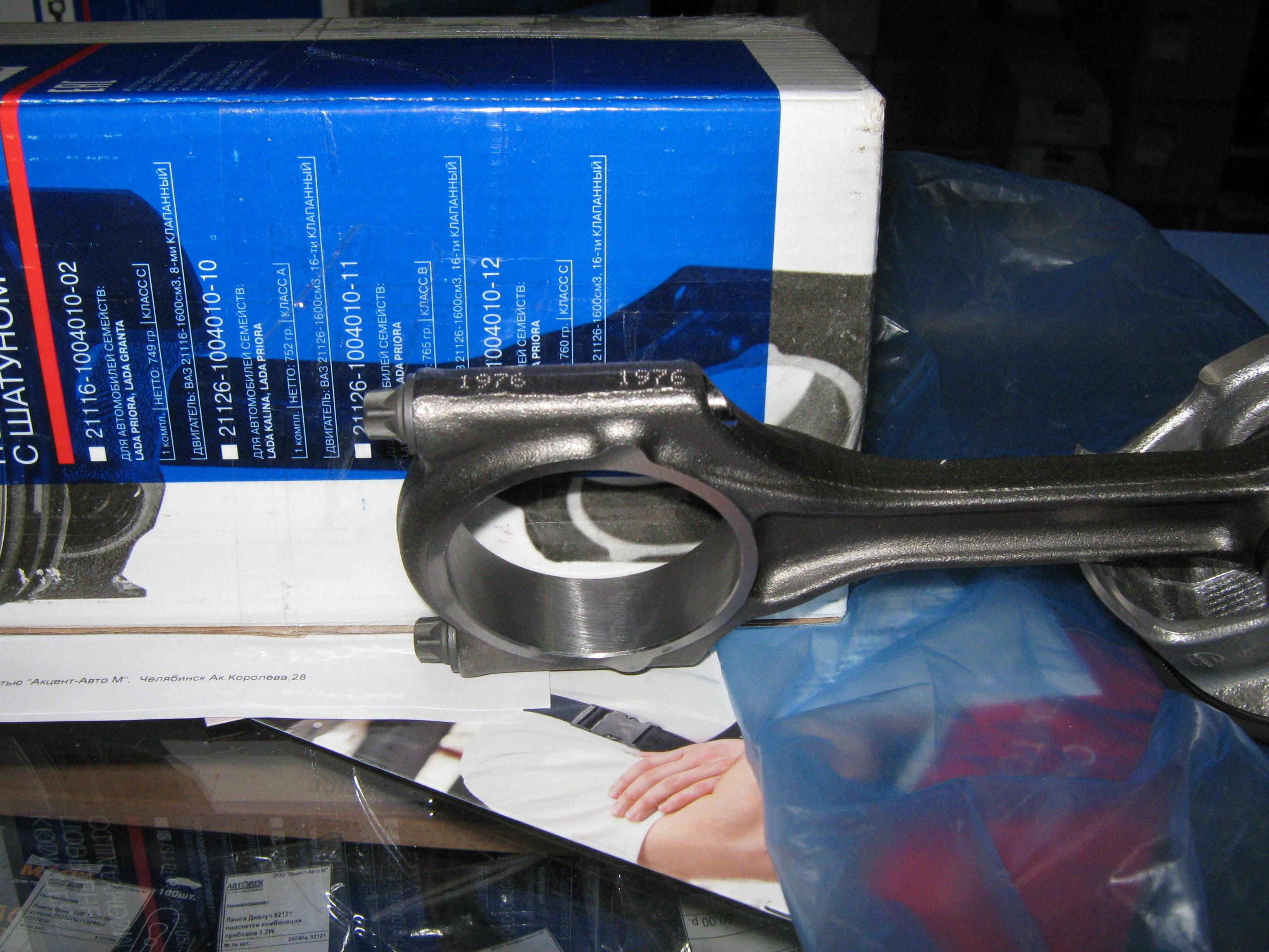

Прошу помощи, заказал поршневые комплекты 21127-1004010-02 (внутренний номер на СТО 8450078758), так как с завода стоят поршни класса "С", пришло чудо
при промере микрометром с дискретностью 0,001 получилось везде 79,2...мм, притом что должно быть для класса "С" 81,985-81,995мм, разница 2,7мм
Это пришел брак, левак???
Блок с завода точится на 82,02-82,03мм под класс "С"???
Если есть возможность, по данным комплектам, произведите замер юбок у поршней класса "С" для 82.
Вазосвские поршни минус 0.02 (82.группа С. Всё уже давно показал. Когда вы все научитесь видео снимать.
микрометр правильно оттарирован?
