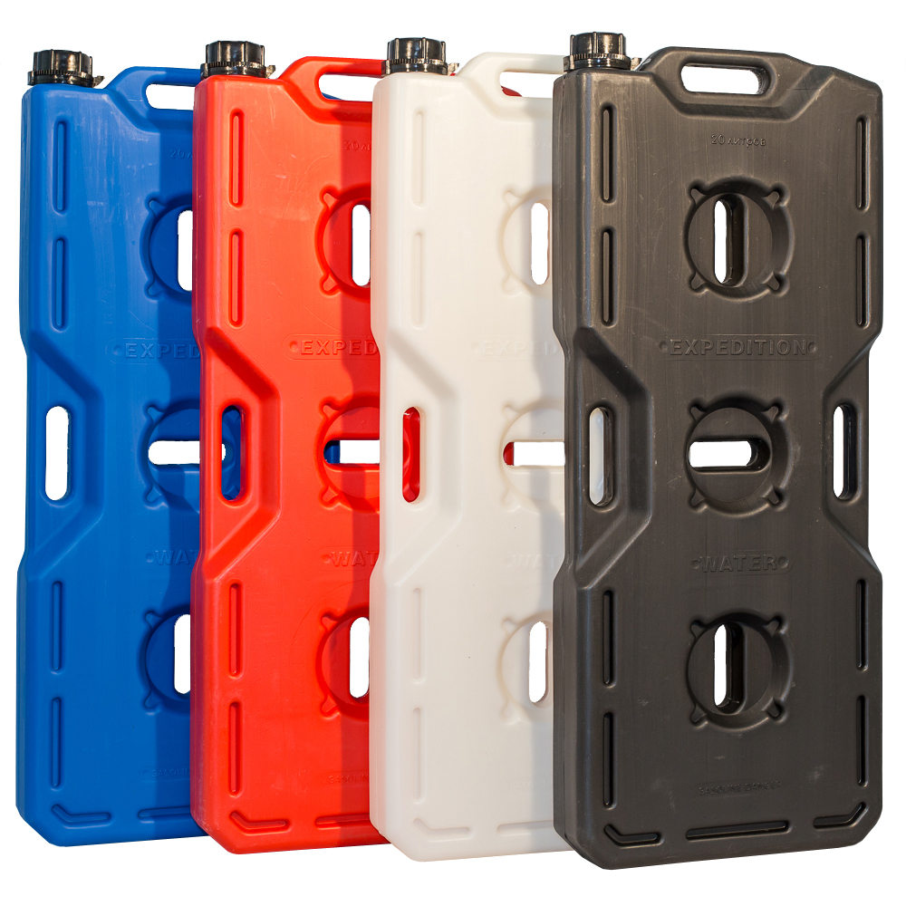

В багажнике нет места для канистр.
Для экспедиционной канистры Экстрим места в машине всегда найдется.
И АЗС перестали разрешать запрвку в спецпластикканистры.
Сегодня без проблем заливал в пластиковую канистру на брендовой ТНК. Никто даже не пикнул.
