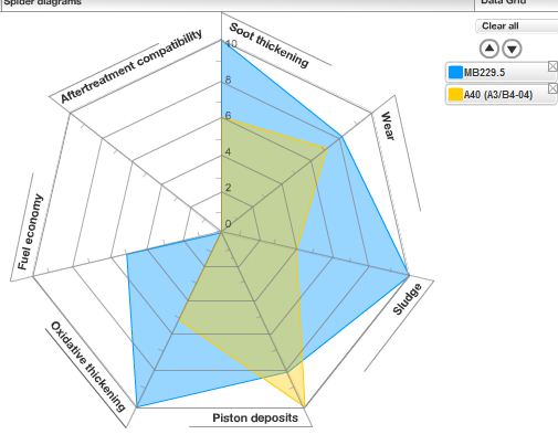

Вот диаграммы требований к маслу MB229.5 и Porsche А40(А3/B4-04). Это одни из самых крутых требований на сегодняшний день.

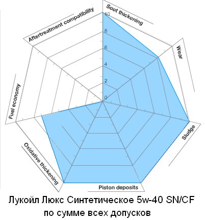

А вот аналогичная диаграмма для Лукойл Люкс SN
Из сравнения этих диаграм видно, что масло Лукойл 5w-40 SN/SF перекрывает эти требования с запасом по топливной экономичности.
Любое требование можно посмотреть здесь –
http://www.lubrizol.com/EngineOilAdd...l/default.html
Soot thickening - сажевые отложения.
Wear - общий износ.
Sludge - шлам (жирная грязь)
Piston deposits - нагар в поршневой.
Oxidative thickening - антиокислительные свойства.
Fuel economy - экономия топлива.
Aftertreatment compabillity - совместимость с сажевым катализатором.

А где вы нашли диаграмму на SN?

нашел здесь
http://www.chevy-niva.ru/viewtopic.php?p=4445779
