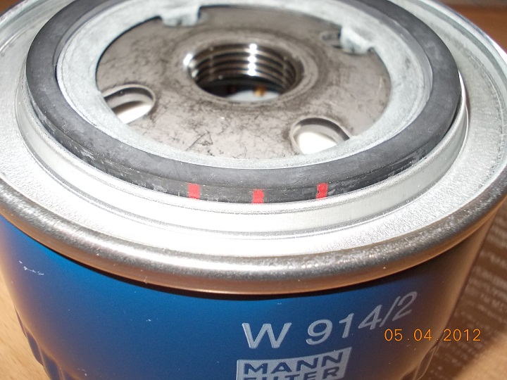

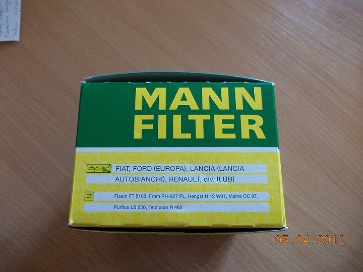

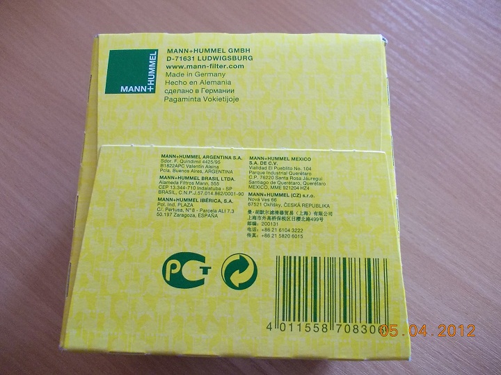

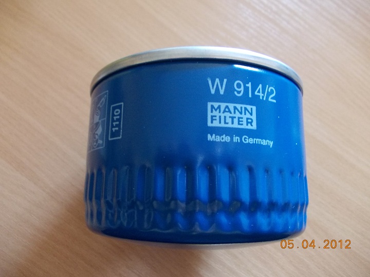

Купил MANN (кроме него были только Невские, к сожалению). Всё совпадает с описанием оригинала драйв2.ру кроме полосок: они красные. И ещё маленький нюанс: на самом фильтре возле картинок цифры в прямоугольнике: у меня 1110, а у низ 0910.
Если интересно, могу сфоткать.

Цифры в прямогольнике - это дата изготовления, год/месяц. Тобишь у тебя ноябрь 2011 года. А вот красные полосочки вместо жёлтых...странно...

AJIEKCAHgP, я бы такой фильтр поставил без опаски. Мне тоже как-то давно попадались МАННы с красными полосками на резинке - работали без проблем. На последнем фото видно, что качество резьбы и уплотнительной резинки намного лучше, чем у того фильтра, что я купил (фото чуть выше в теме). А наклейка на верхней части коробки была?

нет, наклеек никаких не было
а резьбу, резинки и все остальное я еще в магазине внимательно рассмотрел, поэтому и взял, хотя он почти в 2 раза дороже Невского был (185р.) Продавщица смотрела на меня "довольно иронично": со всех сторон жалом водил )))
