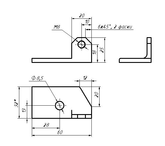

[IMG][/IMG] вот размеры упора если кому надо!

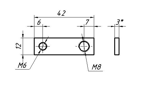

[IMG][/IMG]

газовые упоры берем от восьмерки, они бывают двух видов, берем те что тоньше, уголок крепим на уже готовые отверстия, а вот под закладную нужно сделать два отверстия и установить для прочности, что бы на всякий случай не выгибало метал.
dimka1ufa, кронштейн заказал у знакомого фрезеровщика, устанавливал сам за 15 минут
будут еще вопросы спрашивайте отвечу
