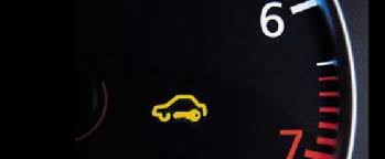

Привет всем участникам форума! Моя проблема завела меня в тупик! причем полный!
было все так ! перестала открываться машина поменял батарейку открываться начала, перестала заводится далее нашол обучающий ключ пытался обучить повторно ключ. на этапе обучения нет никаких сигналов зумера , я так понимаю ключ не выводит в систему в обучения или не работает ключ основной! хотя основным авто закрывается и моргает лампа имобилайзера
без батарейки основной ключ заводит , с батареей не заводит, а запасном ключе не может не чего случится ? я думаю по логике вешей если сломался эмобилайзер то машина или не заводилась или заводилась постоянно где копать sos
